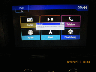

Bei der rev. 1.6 vielleicht noch den nachtrag einarbeiten:
Nachtrag 15-02-2018
Nachdem ich das ganze procedere nochmals durchlaufen habe, ist mir aufgefallen dass es sinnvoll sein kann einen sgn. "Touch-Screen-Pen" zu benutzen.
Die bestätigungsmenus sind ziemlich klein so dass jemand mit dicken finger leicht in den bereich einer anderen taste kommt, was zur folge hat dass die ganze aktion fehlschlägt.

.. aber Ernst: kannst ja im script die 50 gegen 80 ersetzten dann sind die Auswahlbuttons grösser.
Und die ok buttons wird man wohl treffen - ansonsten ist es halt cancel und man muss nochmal neu beginnen - stick abziehen und wieder reinstecken.

Da die MNE ab Version 805 an Alzheimer leiden habe ich ein Tool generiert mit dem man seine Einstellungen/Favoriten/letzten Ziele/Routen/Telefonnummern auf einen USB Stick sichern und später natürlich wieder auf das Navi zurückkopieren kann.
Dabei wird an der Navi Software nichts verändert.
(Im Prinzip wird nur der Inhalt von Starage Card2 gesichert)
Man entpacke das ZIP File am PC und kopiere die Dateien auf einen FAT32 formatierten Stick.
daten-transport.de (http://daten-transport.de/?id=RRTR3nrxbe6t)
Dann im Auto:
- Das Medianav sollte ein paar Minuten ausgeschaltet gewesen sein.
- Nun das Medianav einschalten.
- Warten bis das Hauptmenü vom Navi erscheint.
- Erst dann den USB Stick reinstecken.
- Nach 10s erscheint ein Menü, "sichern" auswählen und bestätigen.
Die Dateisicherung dauert ca. 20 Sekunden bis eine Minute - Meldung fertig abwarten!
Tool beenden, Stick abziehen - fertig.
Restore funktioniert im Prinzip genau so, im Menü auf "wiederherstellen" drücken.
ACHTUNG: bei mir funktioniert das Tool einwandfrei - aber wie immer auf EIGENE GEFAHR!
