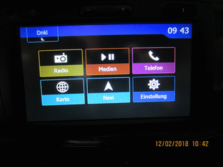

Nachdem Manfred berechtigterweise ungeduldig wurde weil es kaum rückmeldungen gab, habe ich mich mit seiner einstellungssicherung befasst.
Im zweiten anlauf klappte es die entsprechenden verzeichnisse auf den stick zu schreiben.
Imo ist der wichtigste faktor hier die geduld, einfach warten bis das sicherungsmenu aufpoppt.
Um wirksamkeit zu überprüfen habe ich dannach das MNE auf werkseinstellungen zurückgesetzt und probiert mit dem stick die einstellungen wiederherzustellen.
Leider funktioniert es bei mir nicht.
Damit man nachvollziehen kann was ich getan habe anbei ein animiertes gif.

Es scheint essentiell zu sein nach dem wiederaufspielen der gesicherten daten das MNE auszuschalten und dann den USB-Stick zu entfernen. jetzt hat es funktioniert!

Nachdem ich das ganze procedere nochmals durchlaufen habe, ist mir aufgefallen dass es sinnvoll sein kann einen sgn. "Touch-Screen-Pen" zu benutzen.
Die bestätigungsmenus sind ziemlich klein so dass jemand mit dicken finger leicht in den bereich einer anderen taste kommt, was zur folge hat dass die ganze aktion fehlschlägt.
