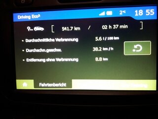

Seit dem Update auf 9.1.3 im Juli ist bei meinem Medianav kein Reset mehr aufgetreten.
Mir ist aber, wie einigen anderen Betroffenen auch, aufgefallen, dass das Medianav von Zeit zu Zeit auffällig lange bootet (wie bei den früheren Resets), anschliessend aber wieder normal funktioniert.
Ist in meinem Fall zuletzt vor einigen Tagen aufgetreten.
Heute ist mir dann aufgefallen, dass bei der eco2-Anzeige die Werte für die Gesamtfahrzeit und die Fahrstrecke ohne Verbrennung wieder zurückgesetzt worden sind.
Anscheinend werden durch das Update auf 9.1.3 nur die Alzheimer-Symptome beseitigt.
