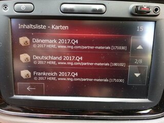

Habe langsam einen Verdacht. Das medianav könnte aus polen stammen. Es ist an Kartenmaterial so ziemlich alles drauf, was ja schon sehr seltsam ist. Kann es sein, dass die Karten da illegal drauf kamen und die toolbox deswegen streikt?

Habe Karten von 2017 drauf und belasse es vorerst dabei. Wenn die mal zu sehr veraltet sind kann ich das immer noch machen, denn die nächste Frage die sich mir stellt ist, ob in einer neueren Firmware dann noch mein DAB enthalten ist. Das gibt es im MN evo in Deutschland ja nicht.

Das ist ja die große Frage ob es gecrackt ist oder ob es doch an geoblocking liegt...oder an was ganz anderem.
Schick mir deine nngnavi.exe, ich schaue sie mir an.
