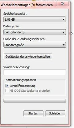

aber du kommst zum Aktualisieren? Ich habe hier mal eben auf die schnelle nen kleines Video gemacht die Qualli ist zwar nicht grad die beste aber man kann erkennen, um was es geht.
Wie weit kommst du da?
20130201 005601 - YouTube
PS. Mein Stick ist übrigs nur Fat Standart Formatier.. Versuche mal diese Einstellungen zu nutzen, wobei es eigentlich egal sein müsste, weil lesen kann er ja auch vom Fat32 stick. Glaube nicht das Lesen und schreiben da verschieden sind auf dem Stick..
