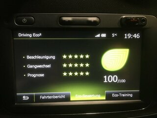

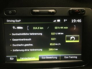

Nun habe ich eindeutig festgestellt (Bilder als Beleg) das beim LPG Fahrten nicht sauber gerechnet wird. Wenn der Wagen auf LPG fährt sollte der Bereich "Entfernung ohne Verbrennung" gleichmaßes mit den gefahrenen Kilometer steigen.
Lieder ist das so nicht.
Ich bin von der Arbeit losgefahren um dann den Weihnachtsbesuch zu machen. Da der LPG Tank fast leer war musste ich Tanken. Bis zu der Tanke waren es wenige Kilometer, so dass der Wagen ohne Probleme danach auf LGP weiter fahren konnte. Nach dem Tanken bin ich ohne Unterbrechung zu meinen Eltern gefahren (zum Glück kein Stau), so dass ich gut mit ca. 120 über die Autobahn gefahren bin.

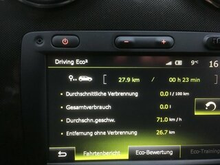

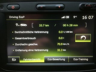

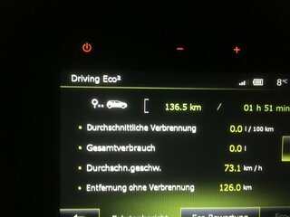

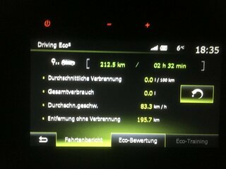

Immer mal wieder habe ich Bilder vom Eco2 gemacht um festzuhalten, wie der Bereich gefahrene Kilometer zum Bereich ohne Verbrennung abweicht.
Laut dem BC Eco2 wäre ich auch mit Verbrennung (Benzin) einige Kilometer gefahren bei 0,0L Gesamtverbrauch??? Kann mir das einer erklären.
Eine Abweichung von 24,9 Kilometer auf über 300 Kilometer finde ich doch zu viel!
Jedoch habe ich nach der Fahrt auch 100 Punkte gehabt!!!!!!

Ich kann deine Zahlen leider nicht erklären, ich weiss nur, dass die Anzeige "Entfernung ohne Verbrennung" auch mit einem Tacho funktioniert, welcher keine Eco2-Daten in den CAN-Bus schickt. Also dieser Wert kommt wahrscheinlich aus dem Motorsteuergerät (ohne MIU funktioniert die Anzeige nicht). D. h. die Tatsache, dass der BC keine Daten vom Gasbetrieb bekommt, spielt hier keine Rolle.
Man müsste rausfinden, was genau das Motor-SG unter "Verbrennung" versteht...
Und 100% nach einer reinen AB-Fahrt mit Tempomat ist schon möglich, denke ich.
Eine Fahrstrecke ohne Verbrennung könnte die zurückgelegte Strecke in Schubabschaltung (Einspritzmenge Null) sein. Im Gasbetrieb ist auch die Benzineinspritzmenge Null.
Die Information Gaseinspritzmenge wird meines Wissens nicht zum Benzinsteuergerät oder in den CAN Bus gesendet.
