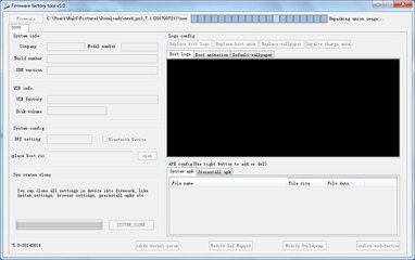

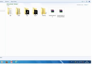

Habe mir mal das RockChip FactoryTool v5.0 auf den PC raufgezogen.
Damit ist es möglich die Firmware zu entpacken und nach seinen Bedürfnissen anzupassen.
Entweder eine andere Radio App,Wallpapper, Media Player oder sonstiges was man ändern möchte.
Ist man mit der Konfination fertig wird die neue Firmware einfach wieder als neues nupdate.img erstellt zum installieren.
Worauf es mir darauf ankommt einen vernünftigen Klingelton und die Farbe beim Radio ändern.
 :loveeyes::loveeyes: ob ich mich da auch mal ranwage???
Hmmm, ich konnte die pumpkin Version zwar einlesen in das Firmware factory tool, aber das wars auch, brachte einen read error und machen konnte ich nix.... Versuch mal die Version vom 1.9.
So, alles gefunden..... Hmmm, in der pumpkin version ist ja torque vorinstalliert..... Aber warum erscheint das nicht im radio?
Und wenn ich alles bearbeitet habe, wie mach ich dann wieder eine img daraus? brauch ich ein spezielles Programm??
