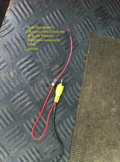

Wird die heckkamera mit der "PARKV CVBS IN" cinch in cinchkabelbund verbunden?
Was sind die kleinen roten Kabel an das Videokabel?
Das rote Signalkabel(Reverse) ist für Strom ,damit die Kamera wenn der Rückwärtsgang eingelegt wird sich einschaltet.

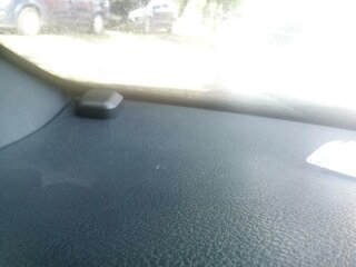

Wo im Armaturenbrett ist die beste Position für die GPS Maus?
Hat da jemand Erfahrung?

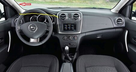

Heru hat sie glaub ich links in der ecke platziert, mittig ist wahrscheinlich auch gut. Aber ich denke am schwierigsten wird die kabelverlegung. Solange die Antenne quasi gute sicht nach draußen hat sollte es Geschmackssache sein, wo man sie platziert....
Die Kabelverlegung ist leicht. Ich habe meine GPS-Maus oben links auf dem Armaturenbrett neben der A-Säule platziert.
Das Kabel oben zwischen A-Säulenverkleidung und Armaturenbrett einklemmen, senkrecht nach unten unter dem Türgummi führen und vorn dort unter Armaturenbrettverkleidung zur Radioöffnung. Das Kabel ist lang genung. Das Kabel mit Kabelbindern unterm Armaturenbrett fixieren - fertig.
Das Kabel sieht man in der "Nut" zwischen Armaturenbrett und A-Säulenverkleidung so gut wie nicht, wenn man es mit einem Holzspatel o. ä. etwas nach unten drückt.

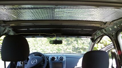

Da habe ich mir das einfacher gemacht ,die Verkleidung ab und das Kabel hinter dem Tacho zur Mittelkonsole gezogen.:)
Gleichzeitig habe ich das Kabel für die USB Kamera mit verbaut die im Himmel vorne verschwindet.
Ist noch ein altes Bild wo ich die Dachdämmung angebracht habe.
