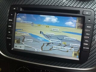

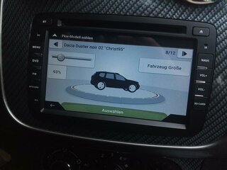

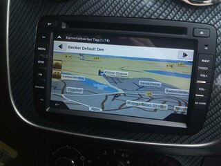

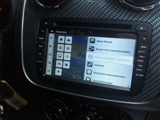

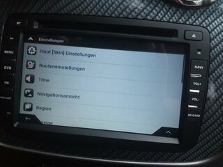

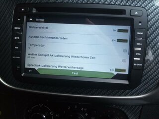

Titanic ein Genie aus der Navi Sene,hat mir eine modefizierte Software für mein Gerät
zukommen lassen.Das Menü ist alles in hell gehalten um mögliche blendungen auszuschließen.
Jetzt ist die neue Soft perfekt für ein Update.:yes:
Die Sprachsteuerung für die Navigation ist jetzt wunderbar nutzbar, also kein mühseliges Eingeben von Zielorten.:D
