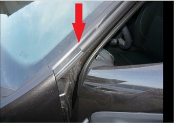

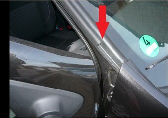

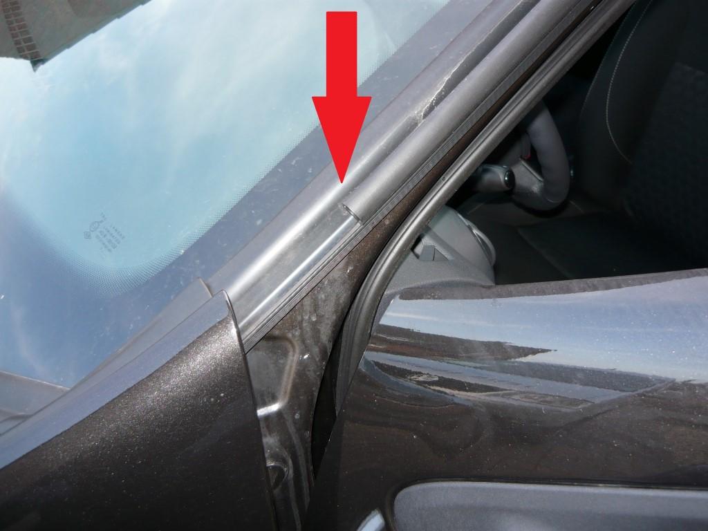

hab heute bei unserem MCV II gesehen, das an den Türgummis der A-Säule ca. 10 cm oberhalb des Kotflügels der runde Teil des Profiles aufhört.
An der Beifahrerseite das selbe.
Ist das bei euch auch so, oder bei uns etwas grosszügig gekürzt worden ??
1.jpg http://up.picr.de/17099350wu.jpg
2.jpg http://up.picr.de/17099352uo.jpg
Bei uns rauscht es ab ca. 100 km/h hörbar aber erträglich, wenn der Scheibenwischer aktiviert ist, ändert sich das Rauschen, sobald der Wischer aufrecht an der A-Säule steht ( Nein, er wischt nicht darüber hinaus...;) ).
Wenn der Fahrtwind dort unten ins Gummi reinpfeifft, könnte das die Geräusche doch auch auslösen, oder ???
Das sieht ja ziemlich bekloppt aus.:mellow:
Werde ich morgen mal nachsehen und berichten, so ich es nicht vergesse.
Die Jungs im Werk setzen den Gummi unter "zug" ein. Mit der Zeit zieht er sich zusammen - die Lücke ist da. Das scheinen die im "Nahen Osten" nicht zu verstehen. Das Thema (andere Dacia-Typen) hatten wir hier schon irgend wo mal...
Parallel zu unseren Beobachtungen würde ich die Bilder mal an Dacia DE senden, mit der Bitte um Erklärung.

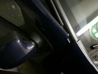

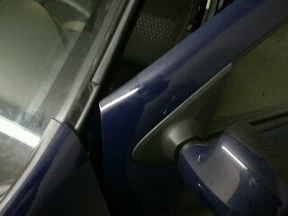

Hier auch mal Bilder von meinem Logan II MCV...
von normal weit entfernt, da es bei meiner kontrolle auch nicht bis unter die hartkunststoffabdeckung reicht, auch bei kälte. mcv
frage mich ob da die endkontrolle geschlafen hat.
