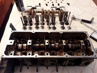

Danke für die Hinweise! Aber es war für mich von vornherein klar, dass das Auslassventil #3 einen Schaden haben könnte und alle anderen OK sein sollten. Ich habe inzwischen alle acht Ventile herausgenommen und wie bereits vermutet, hat nur A3 einen Schlag abbekommen.
Die Hoffnung, es kann doch eigentlich nicht viel sein, hat sich in meinen Augen bestätigt. Bis jetzt jedenfalls - das Einschleifen der Ventile wird zeigen, ob doch noch etwas nachkommt.
Die Nockenwelle stand vermutlich nach dem Schlag sofort, so dass weiter nichts beschädigt wurde. Die Ventilschaftführungen sind auch einwandfrei, da wackelt so gut wie nichts. Ein kleines bisschen Spiel merkt man schon aber das ist bei allen Führungen identisch. Also nichts, was ich nicht nach 260.000 km erwarten würde.
Die Arbeiten im freien sind ausschließlich der Aus- und Einbau des Zylinderkopfes. Die Arbeiten rund um die Ventile usw. mache ich selbstverständlich in Ruhe in der Wohnung. Von daher dürfte eine Werkstatt erheblich schmutziger sein als es bei uns auf der Straße ist... :)
Die Kolbenböden kann ich vorsichtig abkratzen und den Dreck dann heraussaugen, kein Problem. Es wird gut für die Ventile und die Auspuffanlage sein, wenn sich da in Zukunft weniger lösen kann.
Meine größte Sorge ist allerdings die abgerissene Schraube im Zylinderkopf. Mit dem Ausdreher war der nicht beizukommen auch nicht nach Erwärmen und Abkühlen mit dem Schock-Rostlöser. Schweißen wäre nicht gegangen, da der Bolzen nicht bündig abgerissen ist, sondern einige mm tief in dem Gewinde.
Mich wundert es sehr, dass der Bolzen überhaupt gebrochen ist. Der hat immerhin M8 und ist aus Stahl. Die Bruchstelle war auch komplett schwarz, der muss also schon länger Abgas gesehen haben. Mit einer Kupfermutter hätte ich einen Stahlbolzen sowieso nicht abreißen können, vermute ich.
Schlimmstenfalls bohre ich etwas auf und setze ein neues Gewinde.
Viele Grüße,
Christian

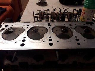

Hier ein kleiner Zwischenstand. Inzwischen habe ich die Ventile eingeschliffen und der Test mit Spiritus lässt keinerlei Undichtigkeit sehen. (die Ventilfedern sind hier noch nicht eingebaut)
Das Ventilspiel habe ich auch eingestellt. Dabei habe ich mich am Minimalwert orientiert. Inzwischen habe ich nochmal nachgedacht und recherchiert und bin der Meinung, dass das nicht so optimal ist.
Ist die Annahme richtig, dass auf jeden Fall das Ventil zu 100% schließen muss und eher noch ein wenig Spiel haben kann, damit das auch wirklich gewährleistet ist? Dass also der Fall 'zu wenig Spiel' schlimmer als 'zu viel Spiel' ist?
Sollte ich lieber das 0.15 Blatt für das Einlass-Spiel anstelle von 0.1 mm verwenden und so einstellen, dass es stramm durchgeht? Entsprechend 0.25 Blatt für das Auslass-Spiel anstelle von 0.2 mm?

Ein "zu enges" Ventilspiel auf keinen Fall. Stelle es nach Herstellerangaben ein. Die richtige Fühlerblattlehre
mit Oel bestreichen und diese muss ohne Gewalt "schmatzend" in ihrer Längsachse bewegs werden können.
Theoretisch ist der kleinste Wert beim Ventilspiel anzustreben.....
Praktiker gehen im wirklichen Schrauberleben lieber in Richtung " größerer Wert". Auch das richtige Gefühl für die
als "satt" oder "saugend" bezeichnete Handhabung mit der Fühlerlehre ist den meisten nicht in die Wiege gelegt worden.
Meinerseits also die Aussage: lieber in Richtung " viel Spiel" innerhalb der Toleranzen.

genau.
Da bist du immer auf der sicheren Seite.
Danke für eure Einschätzung! Dann war mein Gefühl doch richtig. Ich gehe das heute nochmal an und stelle eher in Richtung mehr Spiel ein. Hoffentlich kommt der OT-Dorn bald. Angekündigt ist er für diese Woche.
