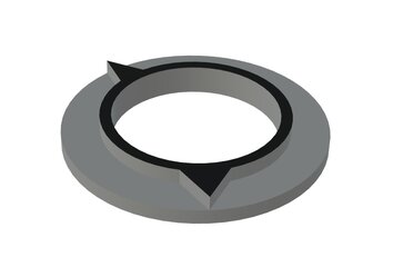

Ich hatte mir einen Ring mit zwei Pfeilen in 0° und 220° -Stellung entworfen und mit dem 3d-Drucker ausgedruckt. Den Ring kann man auf die Nuss aufschieben und passend nach vorn drehen. Dann einfach die Schraube so weit anziehen, bis der zweite Pfeil nach vorne schaut. Das hat sehr gut funktioniert. :)
