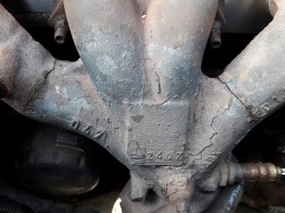

Wegen Deines Krümmers. Du kannst versuchen die Risse mit speziellen Schweißelektroden für Guss zu schweißen. Vorher die Risse mit einem Dremel ein wenig V-förmig erweitern und dann schweißen. Natürlich im ausgebauten Zustand. Falls es nicht klappt, kannst Du immer noch einen neuen Krümmer aus dem Zubehör kaufen.
Zur Kupplung. Solange sie keine Mucken macht, würde ich nichts tauschen. Also keine Sorge, die wird schon noch eine Weile halten.
Ja, das mit dem defekten Krümmer musste jetzt nicht wirklich sein. Ich bin aktuell nicht ganz sicher,
was man schweißen müsste, der Ansatz vom Abgasrohr sah noch ganz gut aus. Kommt auf die
Dichtfläche drauf an, evt. ist nur das Ende vom Ansatz korrodiert und man könnte noch schweißen.

Bevor ich für 100 EUR einen neuen Krümmer kaufe, zahle ich einen MIG-Wig-irgendwas -Kurs im
Maker-Space, kann den Krümmer bei 300 °C im Schmelzofen tempern und dann mit dem Meister zusammen
schweißen. Der freut sich sogar, dass endlich mal jemand mit etwas anspruchsvollem kommt.

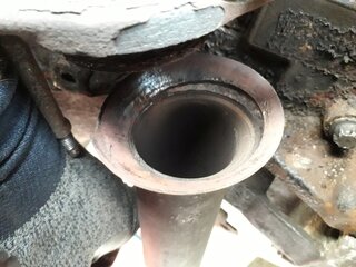

Soo, Probefahrt absolviert, alles gut. Der Motor klingt genauso wie vorher und der Auspuff auch. Ich habe sogar das Gefühl, dass er besser anspringt aber das kann auch leicht täuschen.
Das Abgasrohr habe ich noch einmal heruntergenommen und mit Alufolie umwickelt. Das war nur ein Versuch aber der hat gut funktioniert. Es sieht eigentlich ganz gut aus, der Riss ist ungewöhnlich gerade und wenig verrostet. Das sollte man eigentlich von außen schweißen können.
Den Krümmer habe ich mir genauer angesehen, der sieht nicht gut aus. Da werde ich mir die Reparaturversuche wohl sparen und bei Gelegenheit auf ebay einen gebrauchten Krümmer kaufen.

@chrhartz
Bei dem Krümmer würde ich auch nicht mehr versuchen zu schweißen. Aber wenn ich Dir einen Tipp geben darf, nimm keinen gebrauchten Krümmer, sondern einen neuen vom Zubehör. Die gebrauchten sollten geplant werden, was zusätzliches Geld kostet. Klar, wenn Du die Möglichkeit hast kostengünstig planen zu lassen, dann wäre ein gebrauchter sogar besser, weil sich das Material gesetzt hat und sich nicht mehr verzieht. Du könntest auch per Hand mit der großen Feile arbeiten und immer wieder kontrollieren, dass alles plan ist. Das habe ich bei meinem alten Krümmer gemacht, auch wenn der neue Zubehörkrümmer aus der elektronischen Bucht zuverlässig seinen Dienst tut. Ansonsten ist neu in diesem Fall besser.
@chrhartz
sehe ich auch so. Aber er berichtete einen Zugang zu haben um den Krümmer schweißen zu lassen/können, ohne
das Kosten entstehen. Zudem hätte es auch einen Lerneffekt.
