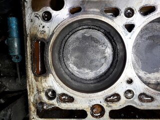

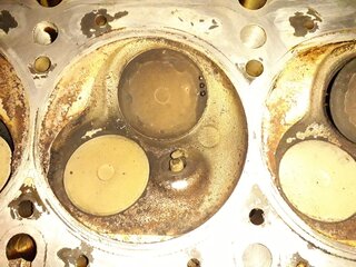

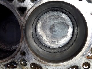

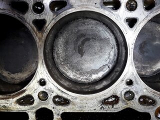

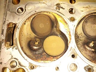

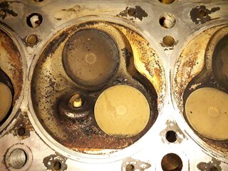

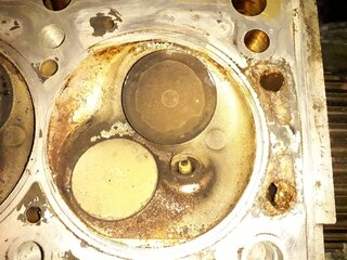

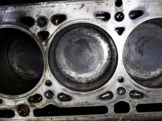

Ich bin inzwischen ein Stückchen weiter und konnte den Zylinderkopf abnehmen. Für mich sieht das nicht nach einem kapitalen Motorschaden aus. Zylinder 3 hatte leichten Kontakt mit dem Auslassventil. Man sieht an den Ventilen 3 deutlich mehr Ruß als an den übrigen.
Das bestätigt eigentlich mein Gefühl von den Startversuchen, dem Drehen der Nockenwelle per Hand und der Inspektion der Kolben mit der Endoskop-Kamera, dass da nicht viel kaputt sein muss. Vermutlich hätte es ein neuer Zahnriemen bereits getan aber ich habe ja auch eine abgebrochene Schraube am Abgaskrümmer gefunden, das ist auch nicht ganz unwichtig.
Das OT-Werkzeug kommt erst nächste Woche irgendwann. Bis dahin kann ich mich ausführlich um den Zylinderkopf kümmern. Die Ventile auf Dichtheit prüfen ist klar. Aber macht es Sinn, dass ich alle pauschal herausnehme und mit feiner Einschleifpaste neu einschleife? Ist es sinnvoll, das Ventilspiel zu prüfen? Dafür müsste ich mir allerdings erstmal eine Fühlerblattlehre kaufen.

ein Kolben hat eine Macke. Und wenn die Bilder nicht allzu täuschen liegt ein Ventil nicht mehr gleichmässig an.
Das sollte man mal näher überprüfen.

ja.........es macht mit Sicherheit einen Sinn alle Ventile auszubauen. Erst dann ist sichtbar welches Ventil verbogen ist.
Natürlich mit Feinschleifpaste einen guten Sitz herstellen. Ventilspiel auf jeden Fall neu einstellen. Eine Reinigung der
Kolbenböden sollte ebenfalls duchgeführt werden.
Sehr wichtig ist bei der Demontage die Teile geordnet/gekennzeichnet abzulegen damit kein Teil vertauscht
wird.
die Lehre brauchst Du doch sowieso, um das Spiel der ausgewechselten Ventile ein zu stellen.
Obwohl.......: wenn Du die Gewindesteigung der Einstellschraube herausfindest, geht's zur Not auch ohne ;)

Dem 3.Kolben würde ich persönlich nicht mehr wirklich über den Weg trauen, die Kerbe wäre mir zu tief um da Haarrisse ganz auszuschließen.
Leg den Kopf waagerecht mit den Brennräumen nach oben auf den Tisch. Dann kipp Benzin in die Brennräume bis bündig zur Dichtfläche. Wenn da nach 15 min nix von fehlt sind die Ventile dicht. Wenn ein Ventilschaft auch nur minimal verbogen ist dann ist es auch nicht mehr dicht.

richtig. Es hat weitere Ventile erwischt, denn wenn nur eines defekt ist, würde der Motor so recht und schlecht auf 3 Zylinder laufen. Vorausgesetzt der Zahnriemen ist nicht gerissen.

Einschleifpaste und -Werkzeug sind bestellt. Vermutlich macht es auch Sinn, pauschal die Ventilschaftdichtungen zu wechseln? Wenn eh gerade alles offen ist...
Wenn ich mit der feinen Schleifpaste ganz leicht einschleife, müsste ich doch sofort sehen, ob ein Ventil verbogen ist, oder nicht? Den Kolben würde ich so lassen. Das kann ich auf der Straße nun wirklich nicht tauschen.
Ich denke es tut dem Motor ganz gut, wenn mal alle Ventile herausgenommen, inspiziert und ggf. neu eingeschliffen werden. Das Spiel kann ich dann auch gleich prüfen. Lehre muss ich gleich mal bestellen...
