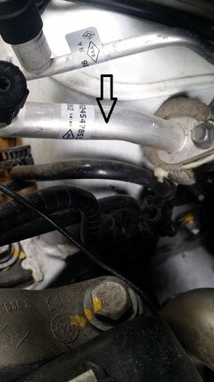

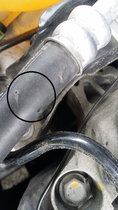

Hallo!!!
also bei mir ist ein Kühlerschlauch kaputt durch den Marderbiss. Art.Nr. ist 924547851R und Dr.Goo....findet leider nichts.
Hat jemand Ahnung wo mann so eine Ersatzteil kaufen kann?? ( außer Dacia Werkstätte ).

Am oberen Loch ist aber irgendwas ausgetreten....Sabber?
Ja mir erscheinen die Löcher auch groß und tief? Bei mir war es weniger.
  • #10
Die Löcher sind ganz klein-nur ich habe die foto so vergrößert das mann besser sieht .
Klima kühlt nicht und wurde auch festgestellt das kein Kältegas und kein druck vorhanden ist.
Dann war der Marder wohl stärker als der Hochdruckschlauch
