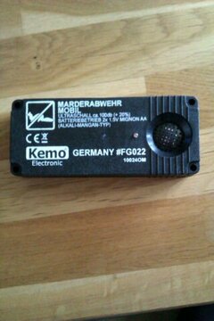

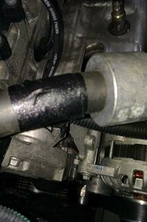

Vor 4 Wochen fand ich noch kleine Bisspuren am Klimaschlauch,dem Parknachbarn sein Golf R war der Motor platt und nicht das erste mal!
Der Besitzer hat sich das angeschaft,seit dem hat er Ruhe,ich auch!
Bei Conrad für 30€,die Liciumbatterie soll mind. ein Jahr halten!

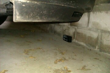

Ich hab das Ding unter dem Auto vorne stehen (Parkbucht in Erdgeschoßgarage)
