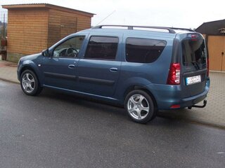

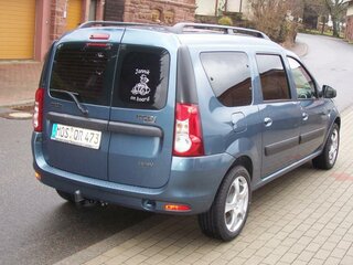

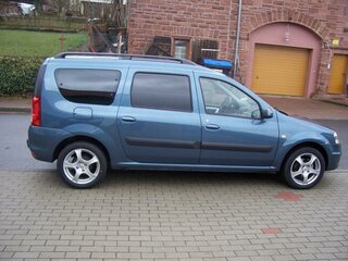

Ohne Probleme und ohne Änderungen am Auto
Alus 7x16 ET 38 mit Bereifung 205/50/16
Aussage vom Mann vom TÜV bei der eintragungunserer Felgen:
da ist soviel Platz vorhanden das selbst bei 205/45/17 oder 215/45/17 mit Alus 7x17 ET 30 -38 wohl keine Karosseriearbeiten nötig sind.
In den Abe´s der Felgenhersteller sind immer aus sicherheitsgründen Klauseln drin - nur zur sicherheit.Oft muß nichts geändert werden.
So siehts mit 205/50/16 ET 38 aus
