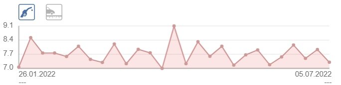

Wenn man mal an der einen Tanke und dann wieder an einer anderen LPG tankt, somit mal 40/60 und wieder 95/5 LPG tankt, ist die Butan Restmenge im Tank unterschiedlich, somit auch die Füllmenge (80% Tankstop funktioniert korrekt) und somit auch der daraus errechnete Verbrauch.
Annähernd konstant, bei gleichen Rahmenbedingungen, ist der errechnete Verbrauch nur wenn man konstant an der gleichen Säule tank, somit man das gleiche Mischungsverhältnis erwarten darf.
Sonst sieht die errechnete Verbrauchskurve so oder so ähnlich aus:
Die gezeigten Schwankungen in den Einzelberechnungen sind also irrelevant, im Mittel auf einen längeren Zeitraum gleicht sich das alles aus.
Ich weiß nicht, worauf Du hinaus willst.
Wie man hier des Öfteren lesen darf, wird sich von (Neu)LPG Eignern über die veränderte Tankmenge oder den Verbrauch beklagt. Wenn man weiß, was man tankt, wie LPG Anlagen und Betankungsanlagen funktionieren und wie die physikalische Zusammenhänge sind, ist die Schwankung in den Berechnung meist kein Anlass zur Sorge.
