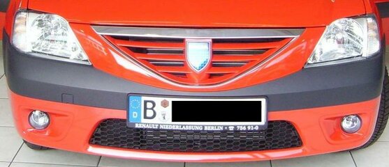

Passt die Frontschürze vom Logan MCV Vorfacelift auch am Facelift, oder muss ich da noch etwas ändern, wie zb. Kotflügel, Motorhaube oder Scheinwerfer???

Bildquelle

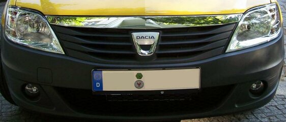

Es wurden von Ph1 zu Ph2 die Scheinwerfer, der Grill und die Stossstange geändert. Demnach wirst du Die alten Scheinwerfer und den Alten Grill benötigen.
Stoßfänger Ph 1 und Ph 2 kann man tauschen. Die Schraubenlöcher sind gleich, der Grill ist bei beiden an der Stoßstange mit dran. Die Scheinwerfer haben auch die gleichen Maße nur die Optik ist anders.
Ok, danke euch. Denn kann ich mir die Ph 1 Scheinwerfer und die Stoßstange ja doch vom Schrotter holen. Hab ja eh nen Frontschaden.

So, habe nun auf Phase I umgebaut, wollte aber die Phase II Scheinwerfer behalten und habe festgestellt, das die neuen Scheinwerfer nicht mit den Phase I Stoßstange passen. Nun musste ich die Phase I Stoßstange anpassen, damit die Facelift Scheinwerfer reinpassen, da sie etwas größer sind. Im Sommer stell ich auch mal Bilder vom Umbau hoch, da ich noch nicht fertig bin.
Sag ich doch sw passen nicht. Wollte auch auf PhII Scheinwerfer umrüsten und sie waren zu gross. Stossstange nacharbeiten fällt wegen Volllackierung leider aus. Die Bilder würden mich aber dennoch interessieren. Vielleicht mach ichs doch noch.
