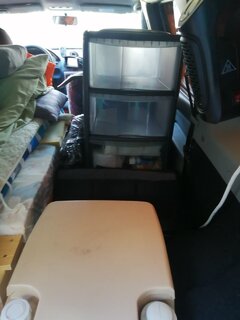

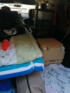

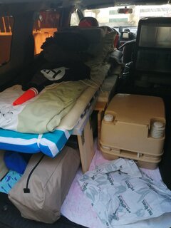

Einen Camping-Einbau, wie hier einige im Dokker haben, könnte ich mir im MCV I nicht vorstellen. Für meine Bedürfnisse reicht es aber und ich mache seit 2009 mit/in meiner Datscha Camping. Es ist dann nicht viel mehr als ein "Schlafwagen" und das Leben findet draussen statt. Für Regen habe ich eine Bauplane, die ich an der Seite anbringe und drunter im Trockenen sitzen kann an einem kleinen Tisch.
hier mal noch eine Ausführung.

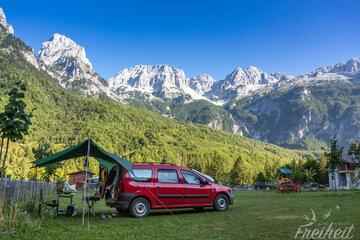

Hi Sven, meine Frau und ich nutzen unseren mcv1 als Minicamper. Mankos sind keine Sitzhöhe, Kochen nur Draußen oder am Fußende & kein Klo ;-) Vorteile Unsagbar günstig! und ausreichend selbst für längere Trips. Wir haben ein recht flaches Podest eingebaut wo wir die roten Fleischer-Eurokisten hineinschieben können. Obendrauf liegt eine 140x200Matratze aus Schweden mit leicht herausgeschnittenen Radkästen. Gegen Regen oder zuviel Sonne haben wir noch eine Plane zum Abspannen mit. Damit waren wir u.a. 6 Monate auf dem Balkan und Südeuropa unterwegs. Wenn Du Fragen hast, melde ich gerne :)

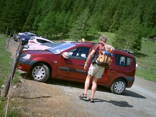

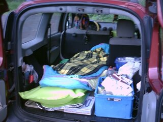

habe es auch mal ausprobiert. 2 Wochen Bergtouren in Südtirol. Die Luftmatratze liegt direkt auf dem Boden. Darüber Schlafsack. Rechts daneben Kiste mit Essen, was nicht gekühlt werden muß. Also nur zum Schlafen. Die Ladefläche, bzw. ein Teil der Rückbank habe ich hochgeklappt. So pass ich gerade der Länge nach auf die Ladefläche. Wenn´s mal regnet, naja, ist dann nicht so toll, da keine Ausweichmöglichkeit. Die Lösung von Carsten K, oder Oebis ist natürlich besser, wenn man noch eine Plane abspannen kann um draußen zu sitzen.
Habe früher auch im Nissan Patrol 3 Türer in etwa so geschlafen. Hatte da aber die Beifahrer Rückenlehne soweit runter gestellt, dass ich da ein Holzgestell als Liege hatte, wo Ablagemöglichkeiten drunter war.
