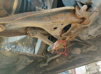

Wo stütze ich den Wagen vorne nur vernünftig ab?
Hab dazu nichts Brauchbares im Netz gefunden.
Daher hier mal ein Bild von unten.
Was meint ihr? wo soll der Heber/Unterstellbock ran?
Vielleicht hier?
Kannst man so machen,
aber zusätzlich links und rechts absichern
(alte Felgen mit Bereifung z.B.)
Der Lagerpunkt hat gehalten :)
Ich hab jetzt umgewechselt auf den äußeren Falz (wo ich den Wagenheber angesetzt hatte), der für das Aufbocken vorgesehen ist.
Mein Wagenheber ist nun wieder frei.
Deine Koppelstange ist Matsch, die Buchsen des Querlenkers sehen auch nicht mehr gut aus...

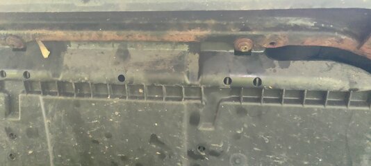

Die beiden vorderen Schrauben der unteren Kunststoff-Motorabdeckung (Unterfahrschutz) sind rostig und drehen leer durch. Da ist wohl so eine Blech-Klammer dahinter, die sich mitdreht.
Da gibt es wohl keine Chance diese aufzubekommen....
Also Kunststoff-Abfdeckun an diesen Stellen ausschneiden um die Abdeckung wegzukriegen?

  • #10
Kopf abbohren oder die Klammer iwie verkeilen.
Vielleicht eher abflexen. Beim Bohren denke ich mal drehen die mit.
Ich frag mich nur, wie ich sie bei der Montage dann erneut befestige, solche Klammern hab ich ja nicht.
Oder gibt es die (einfach) zu kaufen?
(Ich weiß außerdem noch gar nicht, ob es tatsächlich Klammern sind)
Oder so...
Neue bei Dacia kaufen oder normale Blechklammern und passende Schrauben nehmen.
  • #12
Oder so...
Deine Idee, die Schraube statt die Kunststoffabdeckung zu bearbeiten war super.
Und flexen ist gut und sicher möglich, da sich eine große Beilagscheibe an der Schraube befindet, so ist der Holm geschützt.
