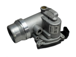

die Einlassklappensteuerung zeigt laut Tester pauschal 86 % egal ob gasgeben oder nicht .
Beim Duster bleibt werden nur 4% angezeigt im Stand . hängt das mit dem Glühsteuergerät zusammen ?

welche einlassklappen denn?
und was hat das mit den glühkerzen und dem relais zu tun?
wenn ich das wüsste ...
und ob es steuergerätechnisch Einfluß auf den Rest der Mimik hat ? keine Ahnung deshalb Forum
