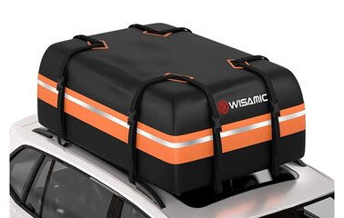

Es gibt in der Tat solche Dachtaschen für kleines Geld die direkt auf dem Dach aufliegen.
Beim Lodgy handelt es sich um eine geschlossene Reeling (wer auch immer sich sowas ausdenkt) an der kein Spanngurt befestigt werden kann.
https://www.amazon.de/dp/B0BN31MRH2...d2lkZ2V0TmFtZT1zcF9waG9uZV9kZXRhaWwp13NParams
