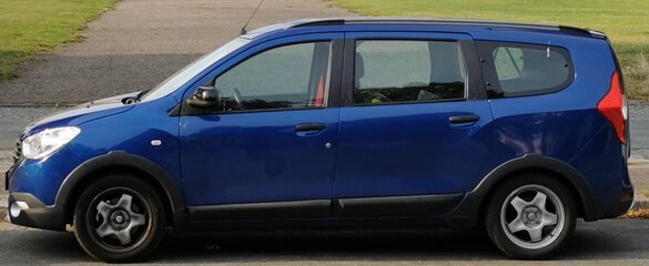

Hallo zus@mmen,
weiß jemand, aus welchem Plaste Material die äußere Rücklicht Fläche beim Lodgy besteht ?
Eventuell steht ein Material-Kürzel irgendwo eingegossen drauf wegen Recycling,
aber ich habe gerade kein ausgebautes Rücklicht zur Hand.
Ich überlege, die großen seitlichen Flächen, wo eh kein Licht rauskommt, in Wagenfarbe lackieren zu lassen,
hat das eigentlich schonmal jemand gemacht ? Diese "roten Pfeile" finde ich optisch optimierungsbedürftig.

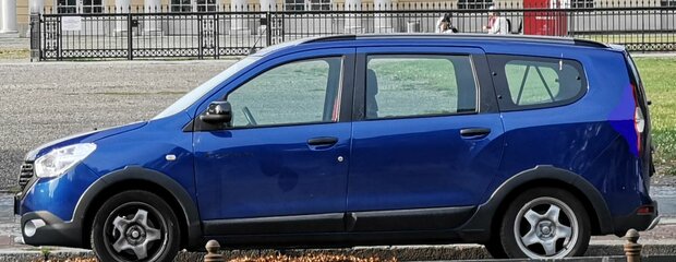

Ich habe hier mal ein meisterhaftes "Deep Fake" erstellt, wie ich mir das vorstelle.
Hat das echt noch keiner gemacht ? Ich finde es gut, auf jeden Fall besser als der rote Pfeil.
In dem Teil, der da gefärbt wurde, findet kein Lichtaustritt statt,
sollte auch bei der Rennleitung kein Mecker geben, oder ?
