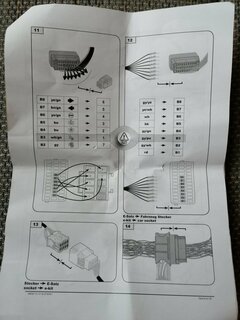

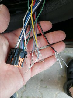

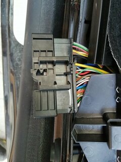

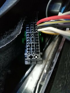

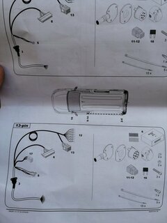

Ich habe im Dezember einen Fahrzeugspezifischen Satz bestellt für Lodgy und Dokker( umtauschen ausgeschlossen) Es scheint als wurde bei meinem Lodgy modelljahr 19 etwas geändert. Ich habe an der b Säule nur einen gekoppelten Stecker gefunden. Hab ich was übersehen? Hat jemand Schaltpläne die mir helfen könnten?

Ich hatte Zwischenstecker dabei, welche bei den Heckleuchten mitgesteckt wurden. Lediglich Dauerplus für das zusätzliche Steuergerät musste ich von vorne legen. Da ich den entsprechenden Pin im Multistecker nicht gefunden habe und das Kabel lang genug war, habe ich den Steckkontakt direkt am Sicherungskasten bei der entsprechenden Sichrung eingepinnt. den Originalpin konnte ich mit entsprechenden Werkzeug entfernen.
Welchen Elektrosatz hast Du bzw. hast Du ein zusätzliches Steuergerät für die Blinker?
So wie ich das sehe musst Du die entsprechenden Pins vom Fahrzeug-Stecker auspinnen und in das Leersteckergehäuse (das dem Satz beiliegt) an den richtigen Stellen einpinnen. Die Pins vom AHK-Kabelstrang werden an den nun leeren Stellen des Fahrzeug-Steckers eingepinnt. Aber ich kann mich auch irren, da ich den E-Satz, den Du hast nicht genau kenne.
Es gibt Entpinnwerkzeug damit geht das ohne die Pins zu beschädigen, oder man verwendet ganz kleine Flachschraubendreher. Die Pins haben einen kleinen Federhaken, den muss man zurückdrücken, und erst dann darf man an dem Kabel leicht ziehen, dann gehen die aus dem Stecker raus. Aber Achtung, Fehler die hier gemacht werden können nur sehr schwer rückgängig gemacht werden.
Ich denke der E-Satz ist falsch. So wie du es beschreibst wird es funktionieren doch nur bei passendem Stecker. Mein Stecker ist komplett anders. Ich werde wohl hinten an den Rückleuchten die entsprechenden Leitungen anschliessen. Ich werde wohl nur zusätzlich Dauerplus brauchen.

Der Satz ist identisch mit dem verlinkten. Meiner war nur mit Lodgy ab BJ 12 ohne endzeit( siehe auch Bild der anleitung) angegeben. Das teil ist hier und ich werde es ändern. Der Satz hat mich mit versand 17€ gekostet. Stundensatz ist mir gleich da es Hobby ist. Ich bin auch in der lage ein Multimeter zu bedienen und Fachgerecht die verkabelung zu ändern. Ich hab da schon anderes erledigt es ist schliesslich keine Raketenwissenschaft. ;)
