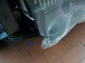

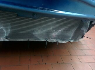

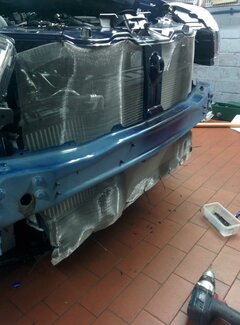

Aber im Ernst, das Kühlergitter im Dokker ist so groß/grob, ich verspreche mir davon einen Schutz des Kondensators vor Steinschlägen. Hasendraht war zu grob, aber dieses Insektenschutzgitter scheint mir perfekt geeignet.

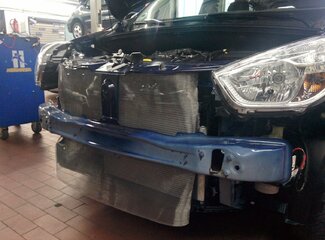

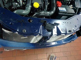

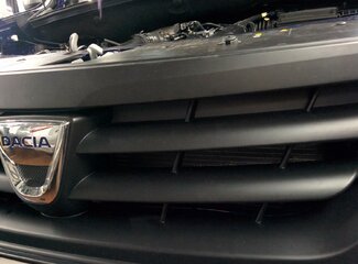

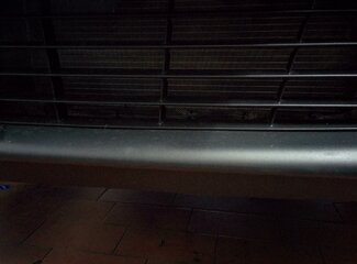

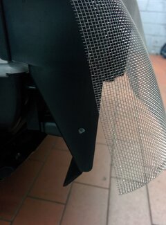

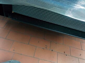

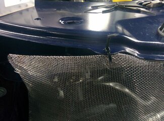

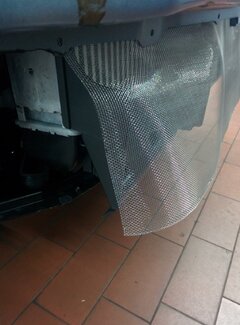

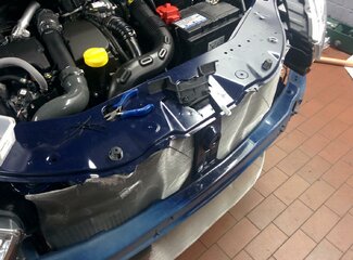

So, heute die angekündigte Aktion.
Der Lichtsensor ist noch nicht ganz fertig, da gehts am Mittwoch nochmal ran - wurd zeitlich dann eng. Auch die permanente Tachobeleuchtung wird am Mittwoch noch in Angriff genommen.

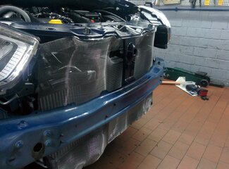

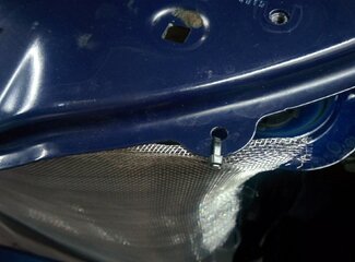

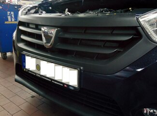

Aber das Schutzgitter sitzt erfolgreich hinterm Grill, befestigt mittels Kabelbindern mit vorhandenen Löchern im Bleck oben und keinen Bohrungen am Plastik-Luftleiter unten.
Medianav bootet nun dank Daniels Anleitung beim Öffnen per Funk und die Kamera ist auch nochmal wie oben beschrieben neu verkabelt, dass auch sicher nichts mehr läuft, wenn der Wagen abgestellt wird.

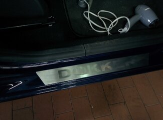

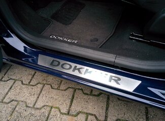

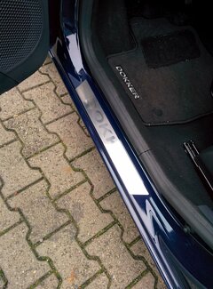

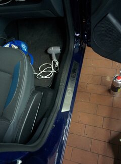

Dazu habe ich via Ebay noch die Einstiegsleisten bekommen können, die jemand nach Wunsch angefertigt hat. Er hat dieselbe Schriftart verwendet, wie beim Original Dokkerschriftzug und ich finde, für schlappe 19,15 Euro inklusive Versand sieht das ganz ordentlich aus.

Bei welchem Anbieter hast Du die Einstiegsleisten bekommen?
Hast Du einen Link?
