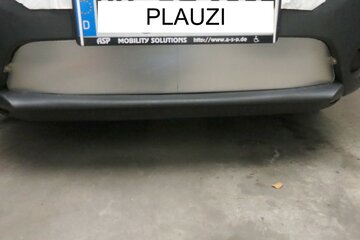

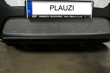

Gibt es das auch für den Dokker?
Wenn du dir Lochblech mit 3mm-Löchern und glattes rostfreies Blech besorgst, gibt es das bald auch für deinen Dokker.
Links: Lochblech gegen Steine und Insekten.
Rechts: geschlossenes Blech für das Winterhalbjahr (unter 20°C) für bessere Heizung.

Ich habe es ja weiter vorne schonmal geschrieben: Im Sommer muss das Ding ab oder der Motor wird überhitzt.
Bei unserem Dokker ist die Kühlung so gut, daß man die Abdeckung erst ab Mai entfernen muß.
Anhang anzeigen 32249 Anhang anzeigen 32250
Ich bin tatsächlich nicht auf diese Idee gekommen. Bin ich aber froh, das du mir diesen Tipp gegeben hast.:clap:
Fertige Dir eine Pappschablone (Minus 2 mm vom Rand an) und säge/fertige die Abdeckung aus geeigneten Material nach Gusto (Plexiglas, Alu etc.).
Die Befestigung mittels geeigneter Hohlraumdübel usw. am Gitter ist kein Problem.
Gruß Mike
Bei extrem Heißen Temperaturen i. V. m. Langstrecken und ggf. Stau mag das ja ggf. stimmen.
Es wird aber nur 1/3 Abgeschirmt und der Motor hat genug Luft von Oben + auch von Unten!
Kein Daciamotor ist komplett "gekapselt"!
