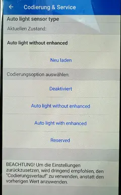

Unter " - Configuration" werde ich den AUTO_LIGHT_TYPE_CF von 1:ALT_WITH_AUTO_LIGHT_WO_ENHANCED auf 0:ALT_WITHOUT_AUTO_LIGHT stellen.
So gemacht, auf Senden geklickt (Expert-Mode) und fertig.
TFL unverändert (EIN bei Motorstart).
Test: Einfahrt in Garage - Scheinwerfer bleibt AUS.
Scheinwerfer einschalten nun ganz normal mit dem Lichtschalter.
....Scheinwerfer bleibt AUS.

Über die Car scanner App habe ich diese Einstellung. Handelt es sich hierbei um das deaktivieren der automatischen Einschaltung vom Abblendlicht?

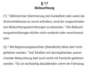

Paragraph 17
Abs. 1) 1 "... sind die vorgeschriebenen Beleuchtungseinrichtungen zu benutzen."
Zu Abs. 2) 1 Werden hier Standlicht und Tagfahrlicht von den Assistenz-Deaktivierern verwechselt? Ich denke eher, daß die Assistenz zwischen Tagfahrlicht und Abblendlicht wechselt. Bei Alleen und Galerien und lichten Waldbrände wohl unpraktisch.

Also falls es jemanden interessiert, ich habe es gerade ausprobiert und die automatische Umschaltung über die Scanner pro App deaktiviert , funktioniert einwandfrei. Man schaltet jetzt das Abblendlicht ganz normal ein und aus ohne eine Automatik. Jeder wie er es gerne hätte, mir gefällt es ohne Automatik da ich jedes mal wenn ich ins Carport gefahren bin das Abblendlicht eingeschaltet wurde.
Das speichern des ECO Modus ist jetzt auch aktiviert, heißt der ECO Modus startet bei jedem Motorstar mit ohne das man ihn deaktivieren muss, es sei denn man deaktiviert (ganz normal per Knopfdruck) ihn dann merkt er diese Einstellung auch dauerhaft.
