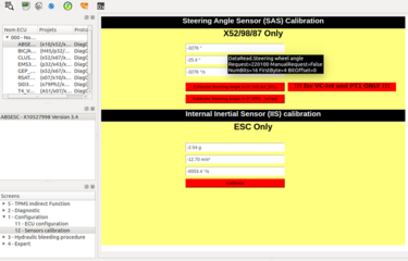

Du kannst es mit ddt4all versuchen, im ABS unter '1 - Configuration', '12 - Sensors calibration', gibt es oben drei Felder:
- Steering wheel angle
- Steering wheel angle offset
- Steering wheel speed
Das erste sieht danach aus, was du suchst.

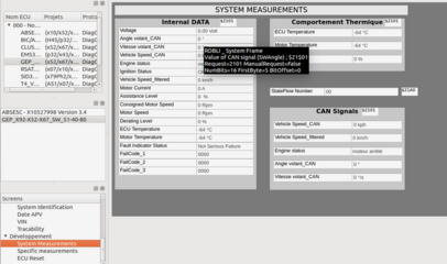

Du kannst es auch im Servo versuchen: unter 'Développement', 'System Measurements' gibt es 'Angle volant_CAN', das sieht auch nach dem Lenkwinkel aus, gesendet über CAN von ABS.
Ich habe die Screenshots im Demo Modus, ohne Verbindung zum Auto gemacht, deshalb sind alle Felder leer.
