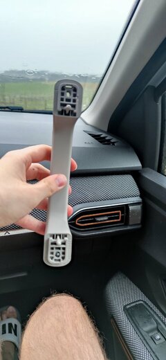

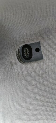

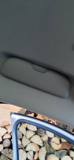

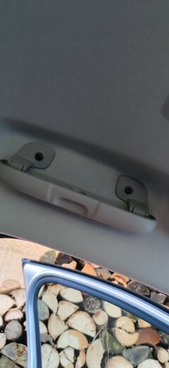

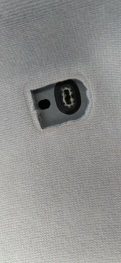

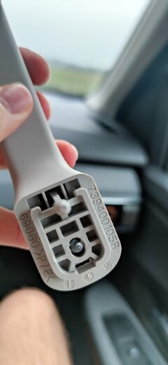

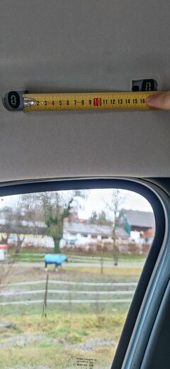

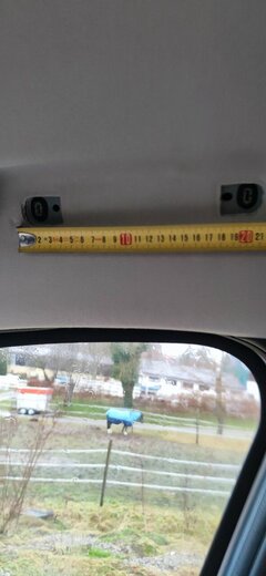

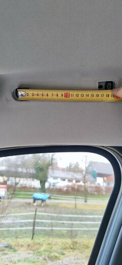

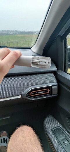

Hey falls es für die Zukunft noch jemandem hilft:
Ich habe das ganze heute ebenfalls mit dem Dacia Original wie hier
( Dacia - Sonnenbrillenhalter (Dacia Original) )
bereits verlinkt wurde nachgerüstet.
Habe ebenfalls selbst Löcher gebohrt und dabei noch Bilder von den Original Halterungen gemacht (und auch vom Griff, beides Beifahrerseite).
Leider hab ich es selbst gemacht ohne die "Anleitung" hier. Ich war deswegen etwas unsicher, aber hat hervorragend geklappt.
Erst kleine Löcher gebohrt, dann mit Gewindebohrer auf die Schrauben angepasst und dann einfach reingeschraubt.
Bitte keine Kritik, die habe ich bereits gelesen, falls das ganze doch jemand machen möchte oder etwas derart sucht, hoffe ich das die Bilder helfen können. :D
