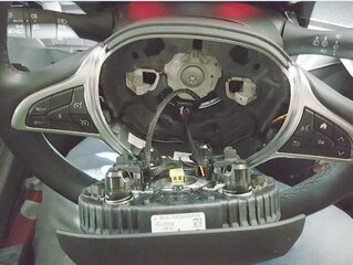

An die Kontakte kommt man nicht ran.
Zugriff zum Kabelbaum: Erst Prallplatte lösen und nach vorne klappen.
Dann Zierelement abhebeln (und über den Pralltopf "friemeln" dann
hat mah Zugang zu den Kabeln & Steckern der Lenkradtasten.
Airbag oder Lenker müssen nicht abgebaut werden.

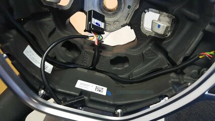

Der Stecker des Kabelbaums für beide Tastfelder. Durch Drehen des Lenkrads verdrillt sich das aber N I C H T

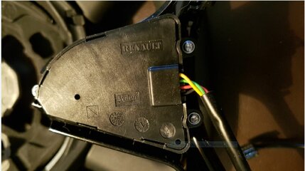

Eines der beiden Tastfelder, von der Rückfront gesehen.

Ich hatte damals die beiden Tastenfelder vom Zierring gelöst ( Siehe Foto Tastenfeld RF, dort die kleinen
Schrauben ), weil ich den schwarzen durch chrom Zierring getauscht hatte.
Zum Airbag:
Kontakt ist der gelbe Stecker, er ist durch weißen Sicherungsbügel gegen Lockern gesichert.
Wer ihn "entschärfen" möchte: Sicherungsbügel noch oben, dann gelben Stecker abziehen.
Keine Metallteile (Schraubenzieher) dabei benutzen ! Vorher sich selbst entladen. Wie? Schuhe aus,
dann im Wagen sitzend mit einem Fuß auf den Boden, mit einer Hand and die offene Tür (Blech) greifen.
Um statische Aufladung abzuleiten.
Habe ich mir beim ersten Blick auf ähnlichen Fotos auch gedacht. Das Problem wurde im Thread auch nicht gelöst. Mehrere berichten dass das ganze Lenkrad getauscht wurde, 2 berichten die momentane Behebung durch volle Lenkraddrehung in beide Richtungen. So war es dann auch bei mir. Nun fahre ich nächste Woche ca 1500 Km, auch kurvige Küstenstraße. Dann sehe ich mal weiter. Tritt der Fehler noch einmal auf, dann werde ich etwas unternehmen.
