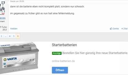

dann ist die batterie eben nicht komplett platt, sondern nur schwach.
im gegensatz zu früher gibt es nun halt eine fehlermeldung.
