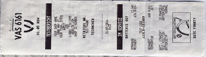

Mehr sind aber die Prüfgeräte in der Werkstatt auch nicht. Ein Last-Shunt und ein Messintrument im Stromkreis plus Software die aus dem Stromabfall die Spannung berechnet. Mehr braucht man nicht. Bei den stationären Geräten bekommt man noch einen Teststreifen mit den Werten ausgedruckt.

Der VAG VAS 6161, von dem das gezeigte Messprotokoll stammt, hat übriges keinen Lastwiderstand, der den Akku beim Test, ähnlich eines Starters, belastet.
https://erwin.seat.com/workshop/de/fichas/ficha_vas-6161_59.htm
VAS6161, Battery Tester - VW Authorized Tools and Equipment
Der Tester "errechnet" über einen messtechnischen Kniff, den Innenwiderstand des zu testenden Akkus. Diesen Wert vergleicht er mit einer im Gerät hinterlegten und zum Akku-Typ passenden Tabelle für Innenwiderstand, Temperatur und Ruhespannung.
So kommt er dann zur Aussage/Anzeige wie:
"Gut - in Ordnung", "Schlecht - Bitte zuerst Laden", "Schlecht - Ersetzen"
