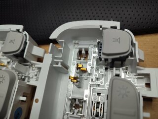

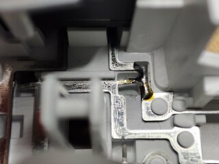

Mach ich sobald die zweite da ist. Vielleicht war ich Auf die Schnelle auch neben der Spur. Löten darf eh der liebe Herr Schwieger Papa :D
Habe mich fürs löten entschieden. Ich habe ja die Lizenz zum löten. Das geht besser als erwartet. Das ist superlötbares Material.
Nochmals Danke für den Tip!

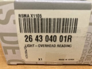

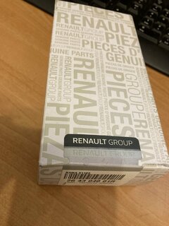

Sehr cool, das ist aber die Nachbauleuchte und nicht das Original, oder ?
Ihr mit Eurem Original und Nachbau... :)
Ja, das ist die Lampe aus Spanien, ist aber ein Originalersatzzteil mit Originalrenault Nr. :)
Laut Einguss ist die gefertigt von "CML". Von wem ist die LZ Variante ?
Auch die Leuchte aus der Bucht ist ein Original, laut Nr. ist es die hintere Leuchte u.a. aus einem Megane
Die Leuchte, die von LZ im Karton eines Originalersatzteils versendet wird, ist Made in Korea,...
Ich finde das nicht verkehrt, wenn man sich Artikel aus den Aftermarket besorgt, um Himmels willen,...
Ich finde es nur immer wieder erstaunlich, wie "kopiergeil" einige Hersteller sind, wenn es um Artikel geht, für die man eigentlich keinen großen Absatzmarkt vermuten könnte.

Doofe Frage.. muss man auf beiden Seiten eine Lötverbindung machen oder nur an der einen stelle? :blink:
Danke :) Dann weise ich das bei meinem Habdwerker des Vertrauens so an :D

Ich hab mir den Stecker genau angesehen. Da sind in den leeren Buchsen keine Kontakte drin. An dem vorhandenen Kabeln erkennt man aber Kupferkontakte, gecrimpte Hülsen, wie man sie kennt. Das heisst das eine Brücke nur eine "Berührverbindung", im besten Fall Einklemmverbindung zwischen Draht und Steckerkontakt in der Lampe wäre.
Das erscheint mir für die nächsten Jahre als zu kritisch, wegen Korrosion und Vibration. Wenn da mal warum ach immer der Stecker gelöst wird...
Also löten... Und das geht so gut... Wenn man nur etwas löten kann, sollte man das hinkriegen.
Die Nichtlöter können aber auch einen dünnen Kupferdraht nehmen und um die beiden Leiterbahnen schlingen, verknoten/verzwirbeln und gut.
Oder mir die Teile zuschicken, inkl. Blech hochbiegen und Vorheizeit ist das in nicht mal einer Minute gelötet.
