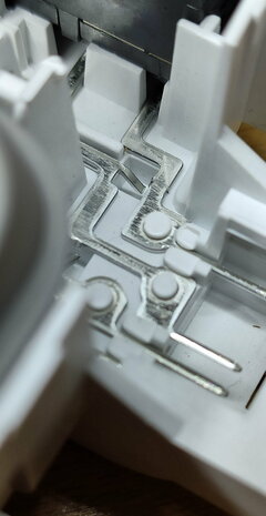

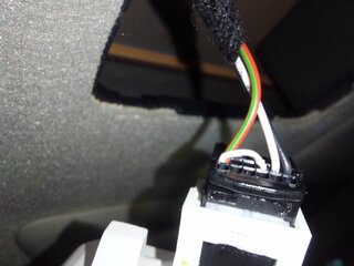

manche haben vielleicht bereits die Renault LED Innenraumleuchten verbaut oder haben dies vor.
Da aber das Steuersignal für die Beleuchtung der Tasten beim Jogger fehlt sind diese leider unbeleuchtet (bei Renault schaltet sich die Tastenbeleuchtung ein wenn das Licht eingeschalten wird).
Wesentlich edler siehts aber aus wenn die Tasten beleuchtet sind.

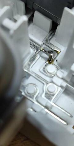

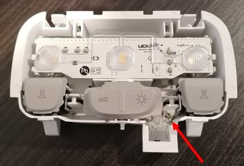

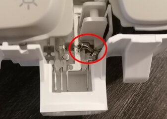

Ich habe die Leuchten hierzu modifiziert:
siehe Foto - einfach eine Brücke zwischen der Leiterbahn des dritten Pins von links und dem ganz rechten Pin herstellen.
Einfacher beim Löten wird es wenn man die mittlere Taste ausbaut, dann hat man mehr Platz mit dem Lötkolben und schmort nichts an.
Die Tastenbeleuchtung ist dann zwar immer an (nicht nur bei eingeschalteter Beleuchtung) ist aber egal.
Nach dem Verlassen des Fahrzeugs wird sowieso nach ca. 5 Minuten stromlos geschalten und somit hat man auch kein Problem dass die Batterie leer wird.
Ich hoffe dass das für den Einen oder Anderen hilfreich ist.
...einfach eine Brücke zwischen der Leiterbahn des dritten Pins von links und dem ganz rechten Pin herstellen.

Also gleich mal Leuchten raus, Brücke gesetzt, funzt.
Ich habe allerdings keine Originalleuchten, sondern die Aftermarketversion von einem spanischen Händler aus der Bucht verbaut.
Dort geht das Brücke setzten noch viel einfacher.
Es gab bei der Herstellung der Leiterbahn-Plattine schon diese Brücke, die dann aber im Zuge der Fertigstellung unterbrochen wurde.
Man braucht nur das unterbrochene Blechstreifchen wieder hochbiegen, einen Tropfen Lötzinn drauf, und fertig.
Minimiert die Gefahr, daß man mit dem Lötkolben Gehäuse und Schalter ankokelt erheblich.

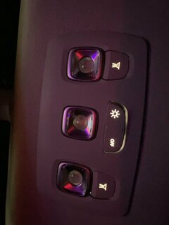

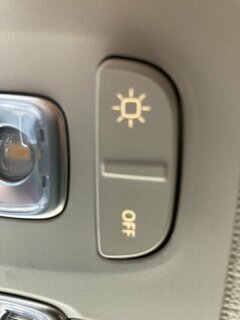

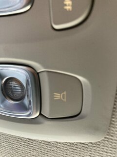

Ja, das funktioniert.
Man sollte aber nicht mit all zu großer Hoffnung an ein strahlendes Ergebnis da dran gehen.
So sieht es aktuell aus, ein weiteres Bild werde ich morgen früh um 5 machen, wenn ich zur Arbeit fahre.

Interessant.
Hast Du gesehen, dass da noch mehr Unterbrechungen sind? Was wohl passiert, wenn man sie alle wiederherstellt? Ich muss dann als Laie erstmal gucken, wo ich genau überbrücken muss an dem "Nicht-Original-Teil"
Interessant.
Wenn man an ungeeignete Stelle wieder verbindet, kommt es zwangsläufig zu einem Kurzschluss.
Interessant.
Die Leiterbahn ist ein Stanzteil aus dünnen Blech. Damit es beim Ausstanzen formstabil bleibt, sind diese Verbindungsstege notwendig, die danach durchtrennt werden. Das ich eine Verbindung wieder hergestellt habe, ist ja nur eine Krücke, um die Beleuchtung mit Strom zu versorgen da am Anschlußstecker die entsprechende Ader fehlt. Würdest du alle Stege wieder verbinden, funktioniert die Leuchte nicht mehr, und du würdest sehr wahrscheinlich einen Kurzschluß erzeugen.

Einfach eine Brücke aus einer Isolierten Büroklammer stecken, ist fix erledigt und man braucht nicht mit einem Lötkolben hantieren
