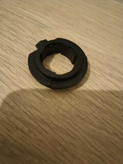

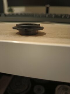

War ja auch dran. Aber mein Sohn hatte den zum spielen genommen. Und nun ist der eine weg. Ich war gerade beim Einbau.
Mach mal Bilder, hab noch 2 Ringe von China LED. Würde ich dir schenken wenn die passen.

@Schrauber74
Kann ich erst morgen machen. Da die andere Lampe noch verbaut ist.
Sehen aber schon nicht schlecht aus deine.
Danke erstmal für das Angebot!
Liegt eh nur rum bei mir...
Welche PLZ hast denn, sonst kannst die abholen bzw vorher testen. Ich bin 27442.
