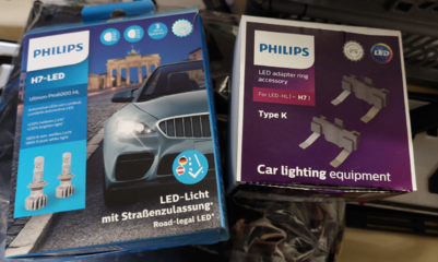

Ich hatte den Adapter K gleich dazu gekauft. Und gar nicht erst versucht die LED ohne ein zu bauen. Deshalb kann ich die Frage nicht beantworten.
Mich würden eher diese (Philips Ultinon Pro6000 Boost H7) für Fernlicht interessieren, da statt 230% heller nun in 2. Generation 300% heller, damit auch heller als die bisherigen Platzhirsche Osram Night Breaker LED H7 UND längere Lebensdauer, Garantie erweiterbar durch Registrierung auf 5 Jahre, dabei kleiner, also kürzer, schmaler und dadurch noch leichter einzubauen und passend für noch mehr Modelle.
Aber vermutlich wohl eher erst für meinen Duster, nicht mehr den Jogger.

Nachdem ich in unserem Spring die H7 von Philips als Abblendlicht verbaut habe und sehr zufrieden bin, habe ich gedacht, machste es im Jogger "richtig" und baust die dort auch als Fernlicht ein. Gesagt getan; Ich hatte auf Empfehlung hier die Adapter "K" dazu gekauft, aber ich bin anscheinen zu blöd. Ring eingelegt, mit dem Adapter versucht, festzumachen, aber ich bekam ihn einfach nicht weit genug rein, dass es einrastet. Schwups ist er mir in das Scheinwerfergehäuse gefallen. Nachdem ich ihn dann 15 Min lang dort rausgeangelt hatte neuer Versuch: Nun fiel mir der Adapter in den Motorraum....wie Ihr wisst, ist der unten zu, keine Chance dranzukommen. ich habe Teile abgebaut, habe aber diesen blöden Adapter nicht wiedergefunden.
Kurzum: Ich habe alles wieder zusammengebaut, H7 Halogen wieder rein und bei Ibäh Chinakracher in Originalbauform gekauft. Schnauze voll :)
Wer also unbenutzte Philps Ultinon Pro6000 HL als H7 inkl. einen unbenutztenAdapter haben möchte......für 60 + Versand geht die Chose auf Reisen.
