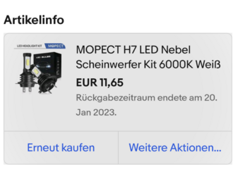

Mein China Dinger sehen fast normal zu H7 aus.
Das Fernlicht war etwas kürzer, aber dafür breiter. Hat schön den Rand ausgeleuchtet, fand ich gut :)

Hier meine, gab die noch in stärker bzw mehr Watt. Wegen der Wärmeentwicklung habe ich aber die schwächeren genommen. Reicht auch.

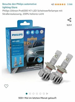

Ich hatte da mal vor nem knappen Jahr nen Thread zu auf gemacht es können im Jogger problemlos die Philips ultinon pro 6000 h7 led oder auch die Osram Nightbreaker H7 LED verbaut werden, es ist lediglich der Adapter Typ K ( Philips) oder 64210DA04 (Osram) nötig.
Ich würde aber zum Philips Set greifen, da die mechanische Verarbeitung hier besser ist und der Adapter dadurch leichter ein und ausgebaut werden kann.
Das Ergebnis nach dem Lampentausch ist beeindruckend.
Hallo,sind das genau die du in deinem Text erwähnst?
Also kann man die so benutzen ? Also als Fernlicht? Muss man den Adapter haben? Ich habe nicht ganz verstanden welcher K Adapter das genau ist?
