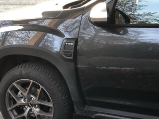

So, sind eingebaut. Geht ja irgendwie sehr schnell. Wie von Schwarzwald-Duster bereits beschrieben, muss die Nase etwas bearbeitet werden, sonst passen sie nicht. Bei mir ist auch der Stecker extrem locker in der Fassung, so dass ich ihn noch mit Klebeband fixieren und abdichten musste.
Jetzt muss ich mir nur noch einig werden, ob die tiefschwarzen Blinker beim kometengrauen Wagen gut oder ghetto aussehen. Hmmm...919E4050-8BD8-4471-B853-A875E64E9BBD.jpeg77F30716-AEF8-49AA-AA3D-871E7C3F8A7D.jpeg
Okay, überredet. Danke :-) Die bleiben erstmal. Die originalen Blinker gehen in die "Dacia-Kiste" in der Garage.

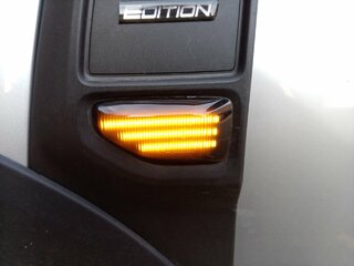

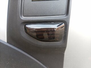

Meine Blinker sind heute auch angekommen. Wie schon beschrieben müssen die beiden Nase bearbeitet werden. Das war aber mit dem Dremel und der feinsten Fräserspitze eine Sache von 5 Minuten für beide Blinker. :)
