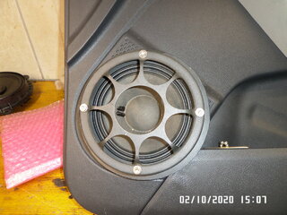

Die Focal kann ich Dir auch empfehlen, haben einen guten Klang. Die Abstandsringe sind auch schon dabei.
Die Nieten hab ich durch Schrauben mit selbst sichernden Muttern ersetzt.

Du brauchst eingentlich die Adapterringe nicht ... Einfach den originalen Müll ausbauen und die Membrane ausschneiden u die Anschlußstecker rauszwicken ...
Um ca 80 bis 120€ bekommt man schon ordentlich 2 Wege Systeme also KEINE COAX wo du dann den HT extra plazieren kannst ...
Ich habe bei mir die LS in die TÜRVERKLEIDUNG eingebaut , weil sämtliche Verkleidungen ÜBER den LS den KLang schlucken - das wäre ca so als ob du mit jemanden durchs zugemachte Fenster sprichst .... soviel mehr kostet ein vollwertiges "2WEGE SYSTEM" nicht klingt aber wie 1000 und eine Nacht ...
