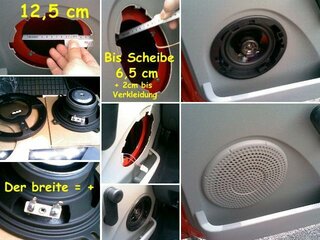

ich habe heute die Lautsprecher ausgetauscht.
Obwohl die Original-Lautsprecher eigentlich einen guten Klang,
und vor allem BASS haben.
Bis jetzt ist es schwer eine Klangverbesserung mit den neuen Lautsprechern festzustellen.
(Ich habe einen drin gelassen und immer zwischen links und rechts gewechselt zum vergleichen. Wenn der Radioempfang nicht optimal war - war der "neue" besser.
Bei der CD die ich eingelegt habe - war kaum ein unterschied zu hören.
Nur in den Höhen ist der "neue" etwas gedämpfter)
Bin gespannt wie es mit dem neuen Radio (4x50W bzw. sind es im Moment ja nur 2x50W)
dann auf der Autobahn ist.
Für das Radio brauche ich noch einen Antennenadapter.
Da das alte Radio eine 10 Ampere Sicherung hat - glaube ich nicht das es NUR 4x15W hat.
Tippe mehr auf 4x25W.
Es steht ja überhaupt nichts drauf. Und in der Anleitung AUCH NICHT ! :bang:
Die Lautsprecherabdeckung bekommt man mit den Fingernägeln ab.
Ohne Schraubendreher.
Zum Lautsprecher - losschrauben einen Torx-Schraubendreher.
Die Stecker habe ich abgeschnitten
und passende Steckkontakte aufgepresst.
mfg - Andy
attachment.php
attachment.php
lautsprecher

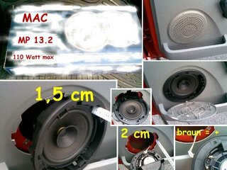

attachment.php
attachment.php
