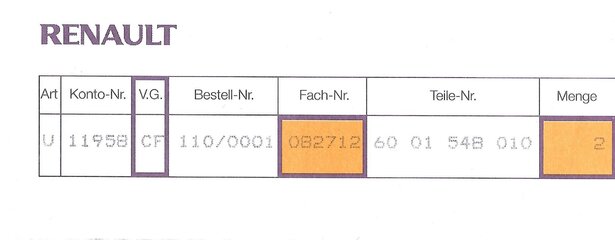

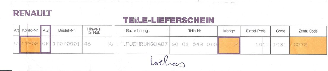

Alles klar, danke. Dann werde ich Lautsprecheer und Radio schon mal besorgen, damit ich Donnerstag gleich loslegen kann :-)
Es kann vorkommen das ein Paar Lsp verbaut sind.
Mein MCV Laureate 1,6 MPI Phase 1 (Juni/07) ohne Radio geordert hatte hinten Malaysische Lsp verbaut.
Alle Kabel waren verlegt,Antenne angeschlossen.
Laut Preisliste sind alle Modelle:
Radiovorrüstung (bei Ausstattungsniveau Logan: partiell serienmäßig)
Das heißt mindestens ISO Stecker für´s Radio und Antenne angeschlossen.
LSP Kabel sollten auch liegen seit Phase 2.
Ich habe die original Kabeldurchführungen eingebaut, da ich nichts anderes gefunden hab. Hier mal eine Kopie vom Lieferschein.
