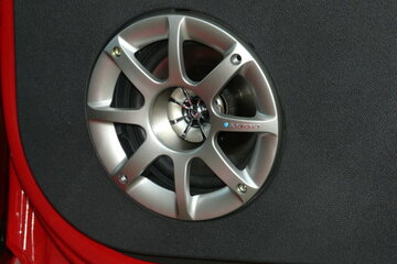

habe heute neue Lautsprecher eingebaut.
Blaupunkt GTx542 Mk II
Bei Ebay gekauft 29.90 mit Anschlussadaptern.
Geoffrey:)
