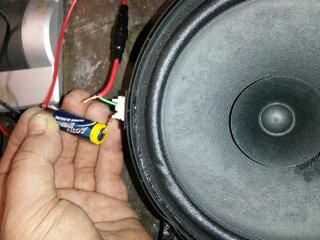

Ich habe mir den Wolf gesucht nach der Pluspolung der Lautsprecherkabel, es war nichts auf den Kabeln oder Stecker zu finden.
Bin dann hier im Forum halbwegs fündig geworden.
Aber leider habe ich zum Media Nav auch viele falsche polungshinweise gefunden.
Man kann es aber auch selber leicht prüfen,mit einer1,5 Volt Batterie, und hälst das Lautssprecherkabel kurz an die Pole.
Wenn die Membran nach aussen schwingt ist es das Kabel des Pluspols.
Wenn die Membran nach innen schwingt ist es der Minuspol.
siehe Foto 2.

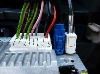

Hier die Belegung und die Lautsprecherkabelfarben für den Logan MCV 2
ZU 1 = Links Hinten - Grün
ZU 2 = Links Hinten + Beige
ZU 3 = Links Vorne + Grün
ZU 4 = Links Vorne - Braun
ZU 5 = Rechts Vorne - Blau
ZU 6 = Rechts Vorne + Beige
ZU 7 = Rechts Hinten - Grün
ZU 8 = Rechts Hinten + Beige
ZU 9 = Masse - Schwarz
ZU 10 = Dauer Plus 12 V Rot
Foto 1 ist von User "Logan MCV1,6 16V"
Kabelbelegung am MediaNav eines Dacia Lodgy
Foto 2 Lautsprecherstecker links vorne von einem Logan MCV 2
