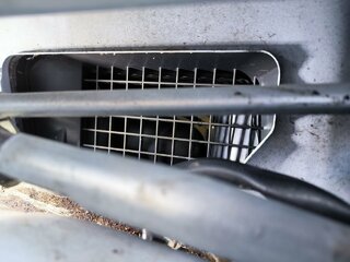

Ich habe seit einigen Tagen das gleich Problem mit meinem Sandero Stepway 2 (2018) und so habe ich die Wischblattarme entfernt, danach die schwarze Abdeckung "über dem Scheibenwischwassertank" entfernt und so konnte ich dieses Lüftungsgitter sehen - leider ist ja die Mechanik des Scheibenwischers im Weg und man kommt gar nicht gut mit dem Saugrohr dran - außerdem: saugt der Motor des Gebläses nach unten an? Ich habe mal ein Foto vom Raum hinter dem Gitter gemacht und eine Öffnung o.ä. sehe ich nicht - eher sowas wie ein breiter 90-Grad-Bogen o.ä.!? Bei der Breite des Gitters baut man auch keinen guten Unterdruck beim Saugen auf...Sandero Stepway 2.jpg

Wenn Du gerade dabei bist,Fußraum Beifahrerseite,wenn Du da mal unter dem Armaturenbrett schaust,Fahrzeughalter siehst Du den Deckel für den Innenraumfilter.
Zieh das Filterelement mal raus und halte den Schlauch vom Staubsauger dort in den Schacht.
Danke für den Tipp - vorne bin ich erstmal nicht weitergekommen - aber im Innenraum könnte ich noch mal probieren - wollte mit eh mal den Filter anschauen und evtl. wechseln!
Am besten das Gebläse auf größte Stufe und innen dann den Sauger mit einem schmalen Aufsatz reinhalten - da sollte mehr Unterdruck erzeugt werden, weil die Filteröffnung nicht so groß ist!
