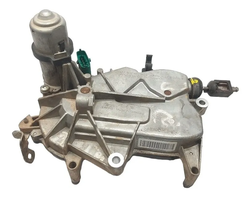

Kupplungsbetätigung für das 6 Gang EasyR des dCi Motor, wo man kaum was von Problemen liest.
Hydraulische Übertragung:
thumb
Und zum Vergleich die Betätigung mittel Bowdenzug beim 5 Gang EasyR am TCe 90.
Welcher Übertragungsweg ist anfälliger auf Störeinflüsse, wie zum Beispiel die Temperatur, die sich auf die Länge des Betätigungswegs auswirken könnten?
@membersound : Und genau das ist das Problem: Bei mir ruckelt die Kiste hauptsächlich, wenn es KALT ist. Sobald es warm ist, nicht mehr. - Zumindest, bis die Kupplung im Grenzbereich ist und schlicht aus Überlastung ruckelt. Es gibt - sehr wahrscheinlich - eine Temperatur-Komponente. :(
@Texas hat es ja nochmal bestätigt. ^^ Die Diesel sind kaum betroffen. Entweder wegen anderer Kupplung oder wegen der Hydraulik. Wobei es schon komisch ist, dass für das später erscheinende Diesel-Modell auf einmal nicht mehr die etablierte Technik verwendet wird. Normalerweise spart Dacia ja wo sie können, wenn sie dadurch bestehende Technik wiederverwenden können...
Regards, Bigfoot29
Ok, trotz des widerspruches in sich, denn überhitzung ist das problem.
Vermutlich sollte das jetzt nach dem austausch erledigt sein.
Kurz, denn die neue Kupplung ist nicht anders als die Verbaute. Logisch kommt die Hitze von der Kupplung. Es entstehen aber eben schnell Folgeschäden. Ich denke, jedes Fahrzeug mit dieser Krücken-Lösung hat die gleichen Probleme. Nur eine Anwender stört das ganz einfach nicht, solange es noch funktioniert...
