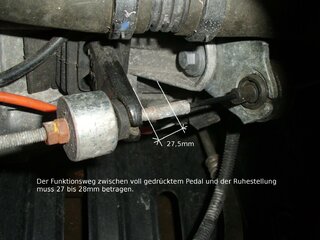

Hatte bei meinem Dacia Logan MCV 1.4 75 PS das Problem, das die Kupplung erst packte wenn das Kupplungspedal ganz oben war. Habe dann eine Korrektur des Funktionsweges vorgenommen und den Weg auf 27mm (Wie von Dacia vorgeschrieben) eingestellt. Leider stand das Kupplungspedal dann viel zu Niedrig! Könnte vielleicht mal jemand von euch einen Zollstock nehmen und im Fahrerraum den Abstand von der Kante des Kupplungspedals die zum Teppich zeigt bis zum Teppich messen? Das wäre mir eine echte Hilfe!

Da die Kupplung einen automatischen Nachsteller hat, kann man an der Einstellungsschraube am Bowdenzug an Getriebeseite nur den Funktionsweg einstellen. Verändert man die Einstellung der Schraube, ändert sich die Stellung des Kupplungspedals! Bräuchte also Eigentlich nur das Mass von oberkante Pedalgummi bis Teppich. Zum Vergleich wäre das Mass von oberkante Bremspedal bis zum Teppich zusätzlich auch nicht Schlecht. Mit diesem Wissen könnte ich das in ein paar Minuten einstellen. Habe noch Hoffnung das sich jemand Meldet.

Wenn ich nun mit der Schiebelehre den Abstand zwischen der Hülsenarretierung und dem Ende der Ausrückgabel messe jeweils in Kupplungspedal Ruhestellung und Kupplungspedal durchgedrückt, habe ich einen Funktionsweg von 33,65mm.
Wie ist es bei dir? Würde mich schon interessieren.
Ich hatte einen Meßschieber/Schublehre auf 27mm eingestellt und mit Null genau vor die Kante des Ausrückhebel gehalten.
Dann das Pedal betätigen lassen und der Ausrückhebel kam genau bei dem eingestellten Maß zum Stillstand.
