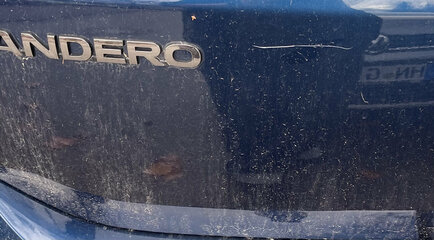

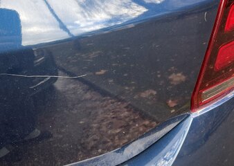

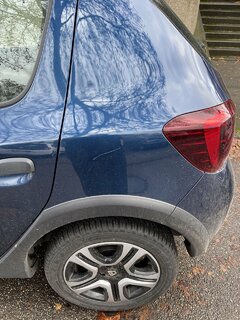

Hi zu meinem erschrecken musste ich heute mutwillige Schlüssel Spuren entdecken...
ich könnte Kotzen !
Anzeige ist gegen unbekannt raus... bringt wahrscheinlich nichts
frage kann mir einer ungefähr sagen was der Schaden kosten würde?
3 Spuren

Ist bis auf die Grundierung runter. muss also neu lackiert werden wenn man es ordentlich haben möchte.
Von den Bildern her hätte ich gesagt ist es ein Seitenteil und die Heckklappe.
Für das lackieren müsste die Kunststoffverbreiterung ab, Rückleuchte raus und die Stoßstange zumindest gelöst werden. Bei der Heckklappe müsste der Schriftzug ab und der Griff muss raus damit das ordentlich lackiert werden kann.
Kommt immer auf den Lackierer an, was sowas kostet. Der eine nimmt 400€ der andere 650€
Einfach bei mehreren Anfragen und Angebote einholen.
Ansonsten mal anfragen wegen Smart Repair, wird aber denk ich keiner machen, da die Kratzer sehr mittig im Seitenteil sind und man mittig schlecht anlackieren kann

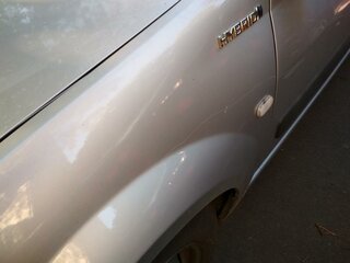

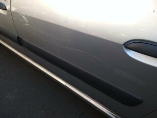

Ich habe einen Vollidiot en bei uns in der Straße (Berlin-Wilmersdorf) der hat 32 Autos mit der selben"Handschrift"
verziert unter anderem meins von vorn bis hinten. Die Anzeige wurde bei der Polizei gemacht aber die bekam noch nicht mal den Arsch hoch für ein Vororttermin. Geschätzer Schaden ca. 60000€ !!!
