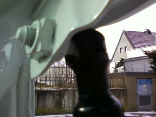

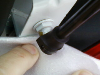

Ich habe an beiden Ende des Dämpfers gelbes Fett dran gesehen.
Ich mach mal ein Foto.
Für sah das so aus, als ob das vom Werk so ist.
Der Dämpfer / Kolbenstange da sollte es nicht knarzen.
Gruß Engelbert
hier die Bilder der Kugelköpfe
Auf dem unterem sieht man das gelbe Fett sehr gut.

Da ich den Wagen als Vorführwagen erworben habe,
könntes es sein, das dort jemand Hand angelegt hat.
Ich sah es heute morgen, und dachte mir schmeiß es in die Runde.
LG Engelbert
Fett an sich sagt erst einmal nichts über das Einfrieren aus, da es diverse Fette gibt. Viele sind über 130 Grad und deutlich unter -10 Grad manchmal überfordert, auch Fette, die nicht unbedingt wasserfest sind.
Am idealsten, sofern es sich nicht um Druckaufnahme handelt, ist immer Silikonfett das von -50 Grad bis +250 Grad reicht. Wäre ideal für Gleitreibung (Kugelköpfe, Gleitschienen, Wasserhähne, auch zur Gummipflege usw.), nicht aber für Kugellager.

Sehen aus wie die, die ich anno '83 bei Audi am Band in den Hunderter eingebaut habe. Da wurde genau gar kein Fett verwendet.
Hardy

Versuch macht kluch und das aushängen ist so einfach, dass sogar ich das als Doppellinkshänder hinbekomme:
Auf der dem Kugelkopf gegenüberliegenden Seite ist so eine "Rundfeder" (gut auf dem Bild zu erkennen) und darunter so eine Kerbe. Da mit nem Schraubendreher rein und die Feder abheben. Dann flutscht die Haubenstütze raus.
Hardy
