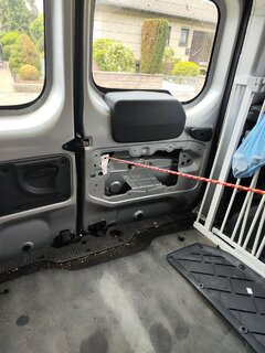

Hallo, von meinem Dokker lässt sich leider die Türen des Kofferraums nicht mehr öffnet.

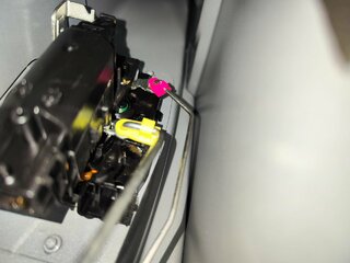

Hinter die Verkleidung habe ich bereits geschaut und es scheint, dass die Verbindung zum Schließzylinder (roter Hacken) nicht in Ordnung zu sein scheint.
Gibt es einen Trick dieses wieder gangbar zu machen.

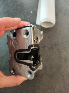

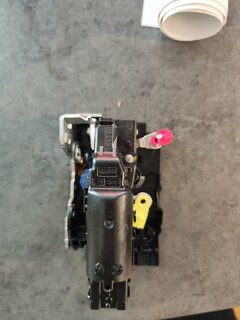

Schloss ist jetzt ausgebaut und es ist innen am besagten Hebel etwas gebrochen.... trotzdem vielen Dank fuer die vorschläge
Machst du noch ein Foto von dem defekten Teil und der Stelle, wo es verbaut ist?
Das hier ist der Übeltäter, der rot Hebel sollte oben links den weißen nach unten Bewegen. Mit Schraubenzieher und geschick war dieses hinter der Abdeckung möglich und die Tür öffnete sich.
